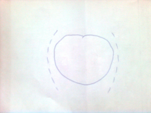

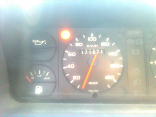

Mam pytanie,bo podczas powrotu z pracy,zaświeciła mi się kontrolka barwy pomarańczowej,poniżej przedstawiam zdjęcia,jedno to mój ręczny schemat jak wygląda obrazek na tej kontrolce,a na drugim,to miejsce w którym ona się zapaliła.
Nigdy mi się ona nie świeciła,dopiero dzisiaj pierwszy raz więc mam problem.
Proszę o pomoc

Obrazek-a to jest miejsce w którym ona się zapala.... (lewa strona nad prędkościomierzem)

Głowy nie daję ale chyba kończą się klocki hamulcowe.

To jest właśnie kontrolka zużytych klocków. Mógł się też kabelek przy klockach urwać i dotyka do masy.

Amen. :biggrin: Nic dodać, nic ująć. Sprawdź klocki i kabelki. :309:
