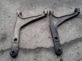

Zmieniłem wahacze na starsze niż auto ale w takim stanie ze sworznie musiałem ustawiać w imadle, jest różnica na plus w jeździe bo momentami myślałem ze to 195 opony żądzą moim życiem
dodatkowo ustawiłem linkę sprzęgła bo nie umiem jeździć jak bierze tak wysoko , wywaliłem tłumik końcowy ...ogólnie inspekcja układu wydechowego = będzie zmieniane jak się odrobię , 750km za mną koła się kręcą gęba się cieszy

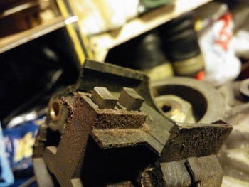

Nie pisałem tu długo nic, podziało się z pseudo GTi niedobrze ... Pewna przejażdżka , upał , pierdylion stopni, przy odpalaniu zasłona dymna z wydechu , habemus papam, gęsty biały dym z wydechu... Myślę uszczelka , dymienie jednak znikło nie pojawiało się przez miesiąc , jazda w deszczu takim że delikatne francuskie wycieraczki nie będą szybciej wycierać ,brak wolnych obrotów... dym z wydechu , ten sam... Znowu znikło , jest czerwiec , Boże Ciało jadę naprawiać porzuconą na froncie Xantię , GTi leci ostro , 190 to dla niego nie problem , w Radomiu zauważam że świeci kontrolka że zaiste mało płynu ... Dolewam ,jadę dalej , operacja uratuj Xantię się nie udaje ... znowu mało płynu ... znowu dolewam ... litr na 100km , jest lato więc leje wodę . Wiem już że uszczelka jebła... Postanawiam to naprawić, zwalniają mnie z pracy pod jakimś głupim pretekstem ... załamany totalnie już zaszywam się w garażu , ściągam głowicę , zawożę do najlepszego warsztatu obróbki w Krakowie, jest piątek na poniedziałek mam mieć wycenę. Dzwoni telefon jeszcze w piątek ... wytarte 3 krzywki na wałku, 3 podpory wytarte i na wałku i w głowicy , wytarte prawie wszystkie powadnice zaworowe, zajechane zawory na trzonku... 6 szklanek do wymiany ... Zabieram od nich głowicę , siadam w garażu z GTi i badam dokładnie buda cal po calu ... dziury w obu progach... dziury w podłodze z tyłu ... złamane i zgnite podłużnice ... pas przedni pogiety i pognity... podejmuje trudna decyzję , rozbieram na części i do huty... 26.09.2015 przemierza krainę wiecznych winklów i ciasnych nawrotów ...
